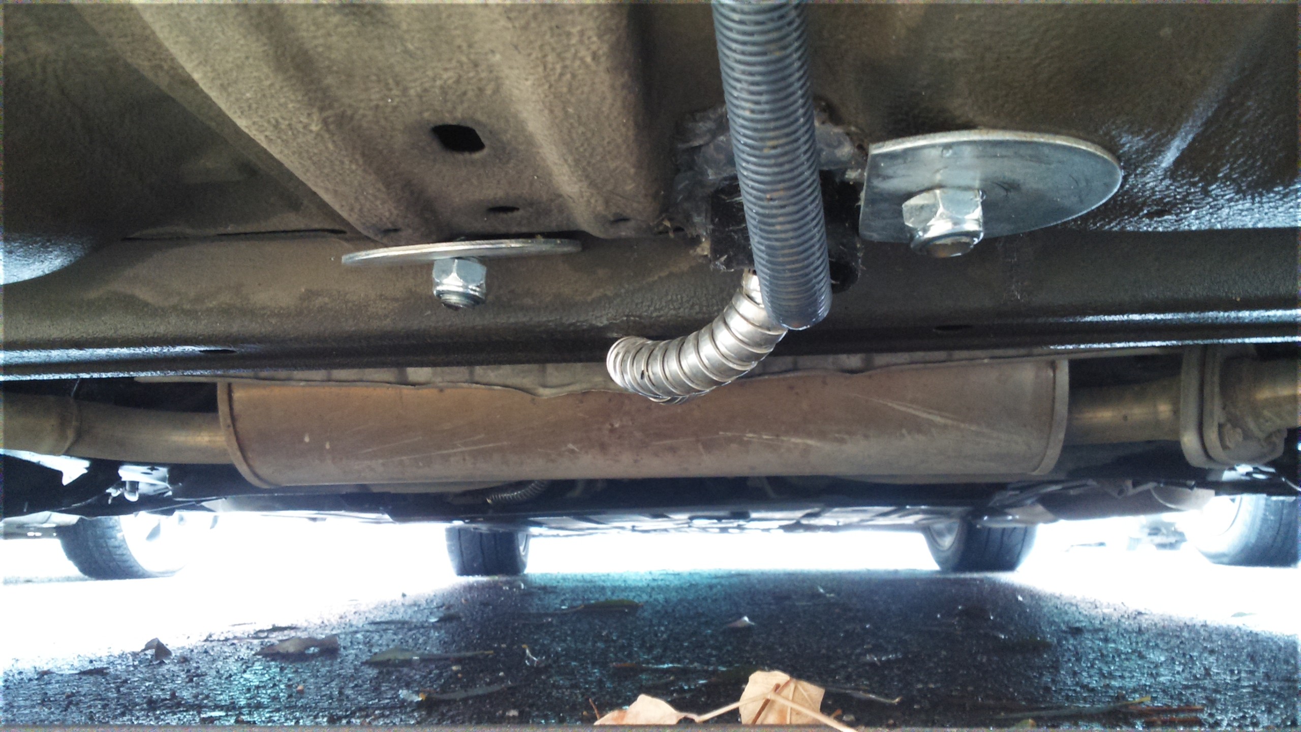

Arkadaşlar Merhabalar..2008 model 1.8 sport civic'ime lpg montajı yaptırdım , muayneside yaklaşmışdı aracın vakit kaybetmeden lpg'yi işletelim derken muayenede lpg montajından kaynaklı sıkıntı yarattılar.Anladığım kadarını şöyle anlatayım; araç çift eksoz olduğu şamandıraya giden çelik boru ortadan geçirilmiş (gerçekten yanlardan gidecek yerde yok ) , çelik boruyla susturucu arası 10 cm olması gerekiyormuş ama bizim araçta bu mümkün değil malesef o kadar mesefa yok arada , 10 cm mesafeden az ise susturucuyla çelik boru arasına L şeklinde alüminyum koruma istiyorlar ama birbirine değmeden olacakmış arada arabanın orjinal koruması olduğu için buda mümkün olmuyor <783^2.
Varmıdır aynı problemle karşılaşan veya önerisi olan, çoğunda lpg var bu arabanın herkes işletmeden kullanmıyordur heralde :)

İlk resim benim araca ait bu eklediğimde tüvtürk den aldığım heryere bunu asmışlar zaten uygulama yeni başlamış , aracı bilen benimkinde farklı diyorsa resim felan paylaşabilirse çok sevinirim

bilalsahin teşekkürler , araç muayeneden geçmediğinde bende bi hışımla lpg'ciye gittim ama aracın altını görünce bişey diyemedim korumalığın altından gidermi bu borular onda eminmiyiz?

Koruma kapağının altında değil o borular başka geçirmek istediğin ne varsa gider ama bunu yapacak (kendine usta dedirtecek) adam sıkıntı!
Muayene sırasında önceki iES'imde benimde başıma benzer bi durum gelmişti
Hemde bindiğim aracı küçümseyip 5 serisi BMW'lere LPG takan bi LPG'cinin yaptığı montajdan kaynaklı
Bu yüzden biraz gerilip sert yanıt verdim.
Allah göstermesin aracınızın yanmasına kadar gidebilir bu konu, montaj önemli
